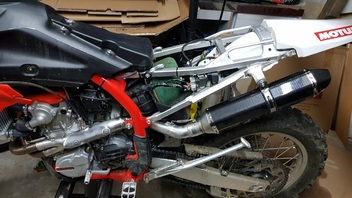

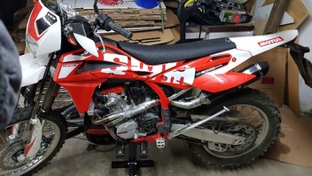

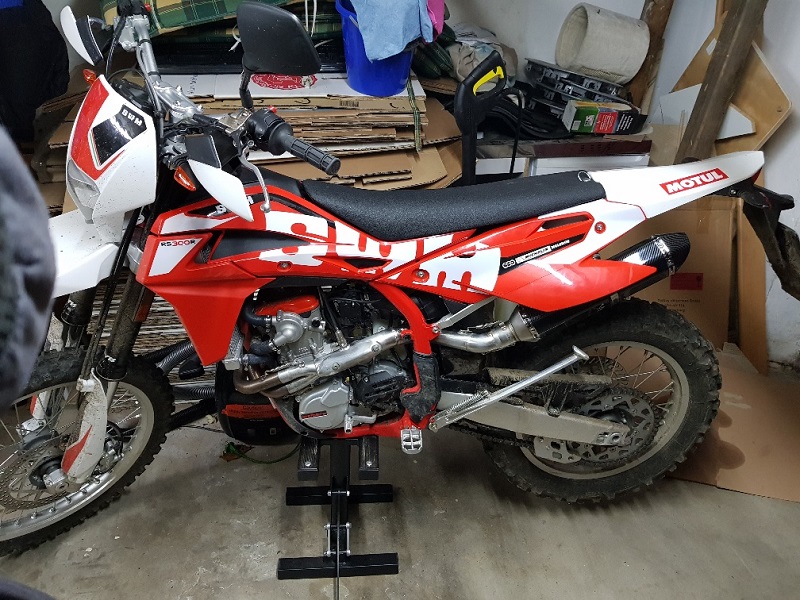

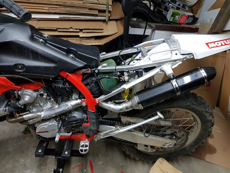

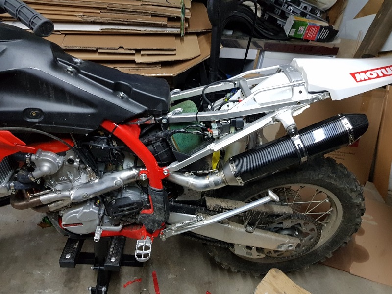

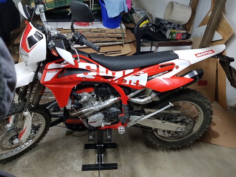

ich habe mir ein Akrap nachbau aus E**ay gekauft für 50 € und Mappe von Arrow draufgespielt.
Das Ganze Mottorad ist insg, 7 Kg leichter und geht´s wie feuer, der Soud ist auch mega.
Ich wohne in Auetal ind besitze das Datenkabel ...

Nice! Woher ist denn der Krümmer? ...und woher hast du die Mappings und das Datenkabel? Dachte bis jetzt, dass das nur ein offizieller Händler bekommt.

Krümmer selbst gemacht, kann ich gerne helfen, mit Mappen ebendso.
