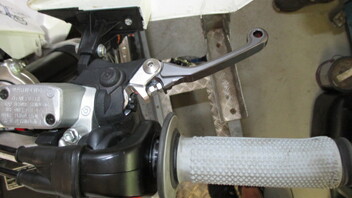

Hat schon wer herausgefunden welche Hebel dran passen?
Bzw wie heißt unsere verbaute Bremsanlage, so das man evtl günstigere Hebel dran machen kann?
Noch sind meine heile aber meist dauert das nicht lang :D

Hallo Phillip.
Ja das ist ein Armutszeugnis. Du bekommst leider keine Infos seitens SWM, welche Ersatzteile passen! Da musst du dich selber kundig machen:-((((
Im Netz und beim Importeur gibt es leider noch keinerlei hilfreiche Infos.
Ich hab ne Rs 500 und hab mir folgende Hebel bestellt.
1 Stück Kupplungshebel mit Versteller Husqvarna TE 310 4T ie (A204AA) 2009-2010
1 Stück Handbremshebel mit Feder Husqvarna TE 310 4T ie (A204AA) 2009-2010
Die passen 1 / 1 an die SWM ran.
Gruß: Stigi

ich habe auch ne Zeit geübt bis ich entsprechende Hebel hatte
Kupplung ist Magura und Bremse Brembo.
Der Sicherheitsschalter im Kupplungsgriff ist wohl etwas kurz geraten bzw. wird von selbst kürzer. Wir haben an beiden SWM erst die kleine Unterlegscheibe rausgenommen und dann an der 300er überbrückt. Musst ja nur die beiden Steckerschuhe abziehen und zusammenfummeln.
Schalthebel und Hinterradbremshebel passt von 310er-510er Bj 09 (Motorschutz auch)

Mit den angeblich passenden Brems und Kupplungshebel von TE310 ging bei mir nicht.
Nach oben
BeitragVerfasst: Fr 3. Jun 2016, 15:30
Offline
Registriert: Mi 27. Apr 2016, 21:26
Beiträge: 17
Bilder bzgl Bremshebel etc wären klasse ;)
Beschreibe mal genauer, was passt denn nicht? Hast vllt die für Zug bestellt?
