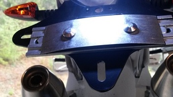

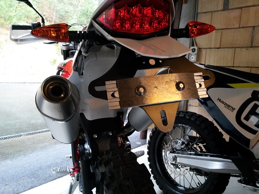

ich habe an meiner RS 500 R folgendes Zubehör verbaut:

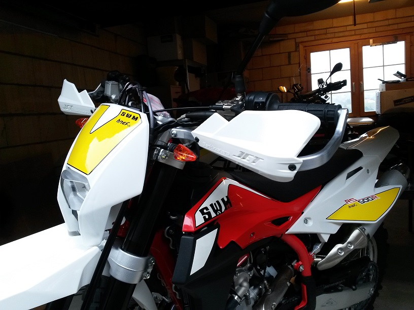

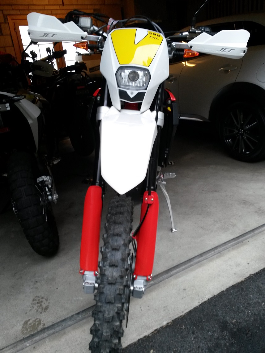

- Barkbuster Jet Alu-Handguards. finde ich vom Design her ideal passend an die kantige SWM Linienführung. Ausserdem gefallen mir die runderen Acerbis optisch weniger...ist aber Geschmackssache
http://www.polo-motorrad.de/de/barkbuster-jet-2-punkt-handprotektoren-28-5mm-weiss.html
http://www.barkbusters.net/products/jet/3486-jet-002

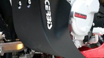

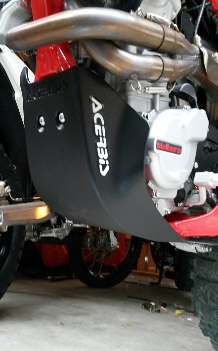

- Acerbis Motorschutz der Huskys TC-TE 250 Bj. 09 ; TE 310-450-510 Bj. 09-10 ; TC 450 Bj. 09. Passt haargenau und schützt auch den Rahmen. Zudem ist er deutlich leichter als die verfügbaren Alumotorschütze. Wiederum Geschmacksache was man mag...Alu oder Plastik...ich denke der Plastikschutz hält schon ziemlich was aus...Preis-Schutz-Gewicht-Verhältnis für mich am besten http://www.zachmanndo.ch/a-0013650-090.html

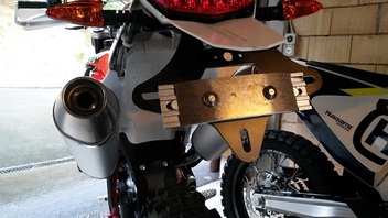

- Kennzeichenhalter http://racing-unlimited.de/shop/SWM/Zubehoer-RS500R-RS300R/Kennzeichenhalter-aus-Aluminium::137.html?MODsid=eltj51eeprp36in9ngbrjogag2 passt perfekt auf die originalen Anschraubpunkte. Sogar die Blinker können dran befestigt werden. Den roten Rückstrahler habe ich direkt an das Nummernschild gemacht, da ich mit CH-Wechselkennzeichen fahre ;)

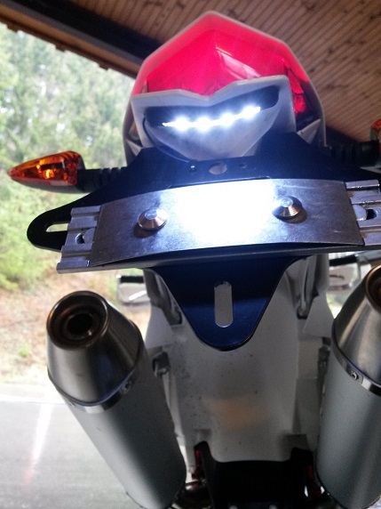

- Nur die NR-Beleuchtung habe ich nicht die mitgelieferte verwendet sondern eine ShinYo https://www.louis.de/artikel/shin-yo-led-kennzeichenleuchte/10035460?list=257245277&filter_article_number=10035460. Sieht cool aus und lässt sich super leicht am unteren Heckvorsatz ankleben. Nur die Steckverbindungen müssen selbst gemacht werden. Es liegen keine bei. Ausserdem ist das Kabel mit 0.75mm2 im Gegensatz zu dem Kabel der originalen NR-Beleuchtung (1.5mm2) etws dünn. war etwas ein gefummel beim zusammencrimpen mit einem Supersealstecker..aber es geht schon...

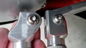

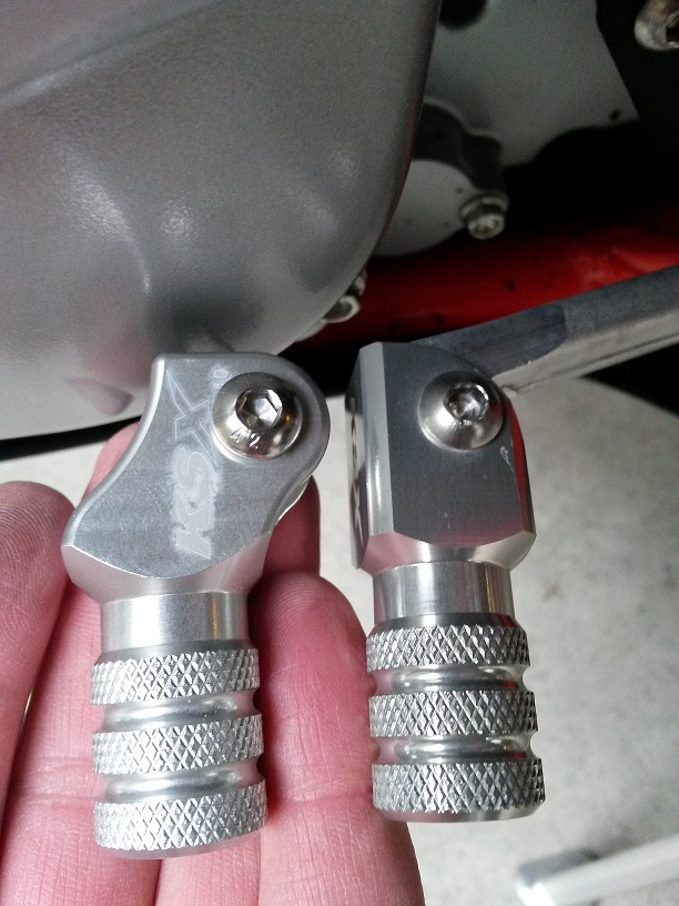

- Schalthebelverlängerung von http://racing-unlimited.de/shop/SWM/Zubehoer-RS650R-SM650R/Schalthebel-Ausleger-10-mm::115.html?MODsid=eltj51eeprp36in9ngbrjogag2 da ich u.a. auch noch etwas grössere MX Stiefel habe. mit dem +10mm Ausleger hat der Stiefel auch besser unter dem Hebel Platz. Der originale Ausleger muss leider ausgebohrt werden, da er genietet und nicht verschraubt ist.

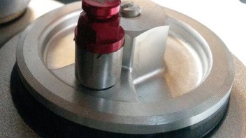

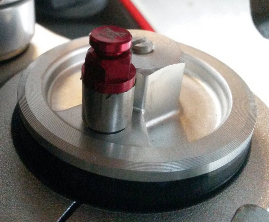

- Bocast Gabelentlüfter zum einfachen entlüften http://www.ebay.de/itm/BOCAST-M5-Gabelentluefter-Set-in-rot-fuer-Showa-Kayaba-Motocross-Enduro-/321138945530

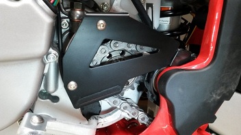

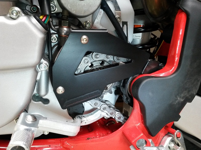

- Alu Ritzelschutzhttps://shop.touratech.de/ritzelabdeckung-alu-eloxiert-fur-husqvarna-te-250-310-450-510.html. Da die elozierte Farbe nicht zu dem SWM rot passt habe ich ihn einfach schwarz übersprayt... :roll:

Dateikommentar: Kennzeichenhalter
20170318_121815[1].jpg [ 99.99 KiB | 4073 mal betrachtet ]

Dateikommentar: ShinYo LED NR-Beleuchtung
20170318_121735[1].jpg [ 82.08 KiB | 4073 mal betrachtet ]

Dateikommentar: Ritzelschutz
20170318_121951[1].jpg [ 196.45 KiB | 4073 mal betrachtet ]

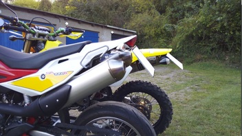

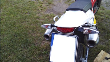

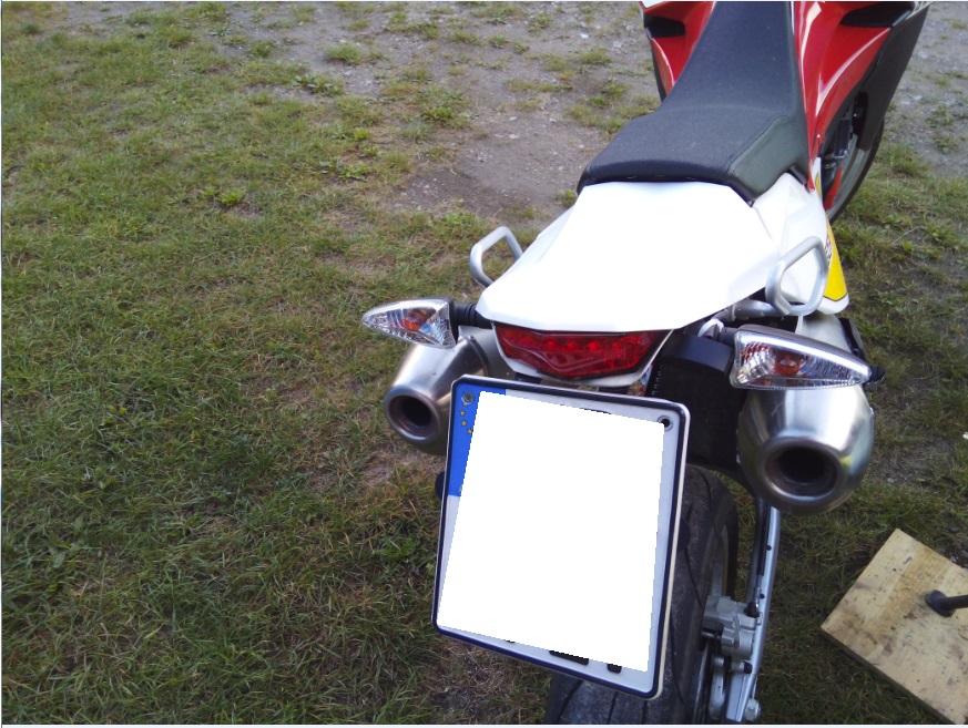

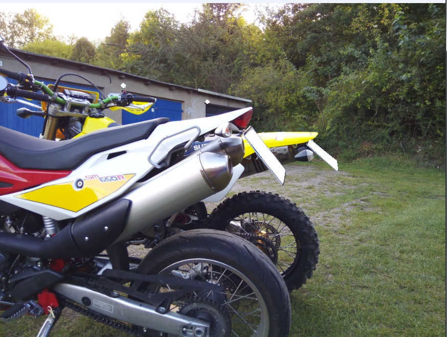

Hallo life (...),
der heckumbau geht wirklich spielend leicht. wer sagt, dass es schwierig ist?
die verbindungen sind (lob an SWM und R&G) steckverbindungen, die alten blinker können weiterverwendet werden, dauert so circa eine stunde mit allem drum und dran.
Passgenauigkeit ist gut und alle kleinteile sind dabei. nachteil: für hartes offroad mir zu weich. schlackert in der originalform ordentlich.
eine einfachere (und vorallem kostengünstigere) maßnahme habe ich nach langem suchen und probieren nicht gefunden.
Jetzt, wo ich den R&G-kennzeichenhalter habe, würde ich mir aber auch keinen neuen kaufen, falls der mal abbricht. dann mache ich mir den aus riffelblech oder V2A selber nach.
ich habe den reflektor und die kennzeichenbeleuchtung weggelassen - passten nicht mehr bei mir (habe den weißen heck-schnabel angeschnitten). wenns probleme mit der polizei gibt, klebe ich die beiden wieder an. ich habe auch den knick im KZH für den weißen heck-schnabel glattgebogen.
PS:
vor dem festziehen der schrauben, die kabel auf spannnung oder klemmen prüfen und ob die blinker links-rechts passen.
Dateianhänge:
Unbenannt2.jpg [ 248.08 KiB | 3390 mal betrachtet ]
Unbenannt.jpg [ 238.38 KiB | 3390 mal betrachtet ]

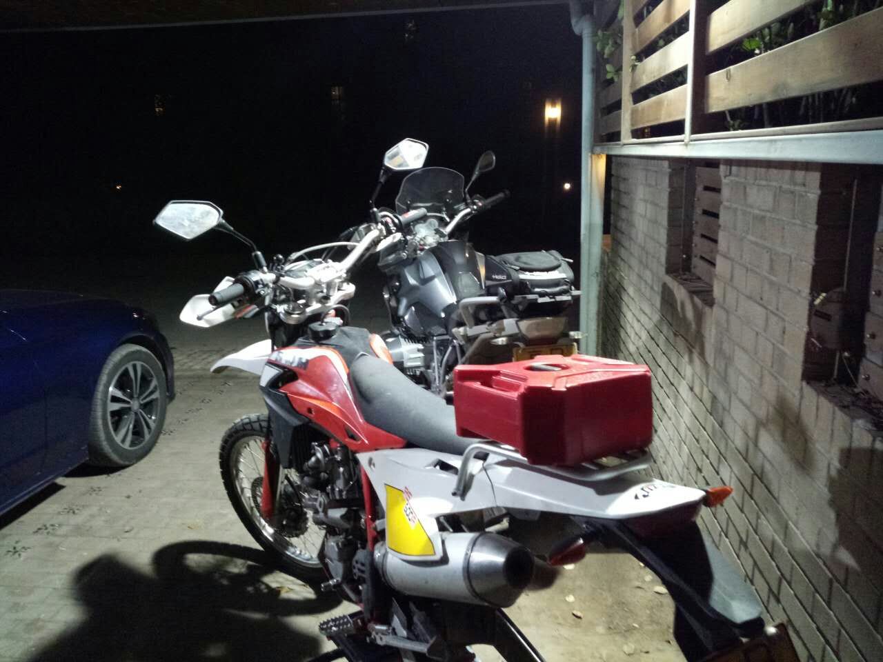

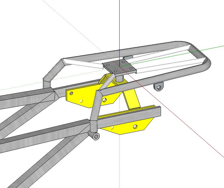

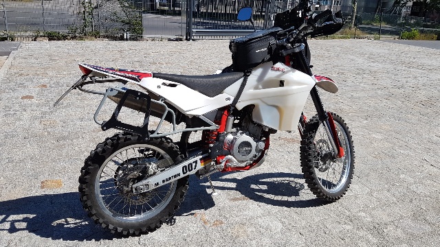

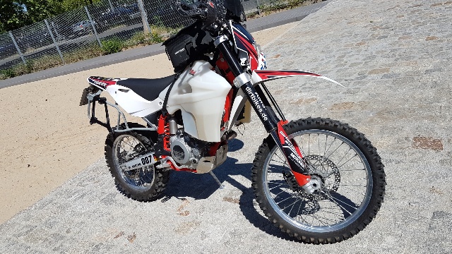

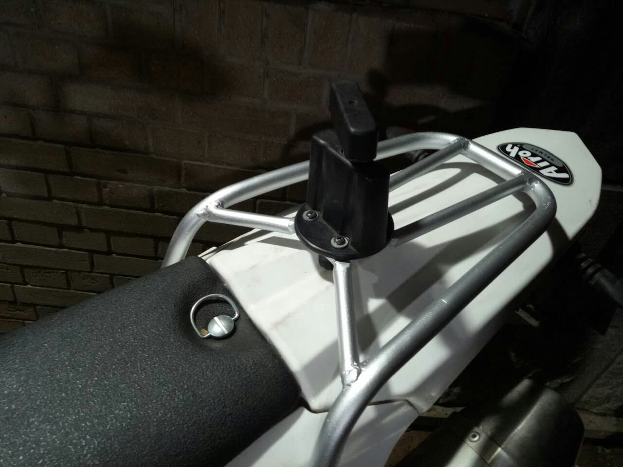

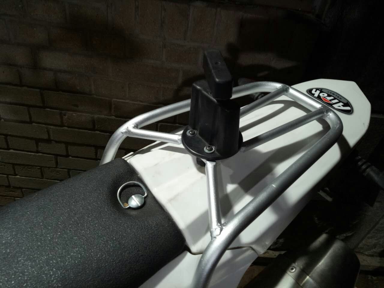

hier meine Realisierung eines Racks samt Aufnahme fuer Reserve Kannister.
Ist ordentlich stabil. Den Kannisterhalter schraube ich natuerlich nur drauf wenn ich weit raus fahr.
Dateianhänge:
rack design.JPG [ 66.28 KiB | 3339 mal betrachtet ]
jerry can holder.jpg [ 104.7 KiB | 3339 mal betrachtet ]
jerry can.jpg [ 142.61 KiB | 3339 mal betrachtet ]
