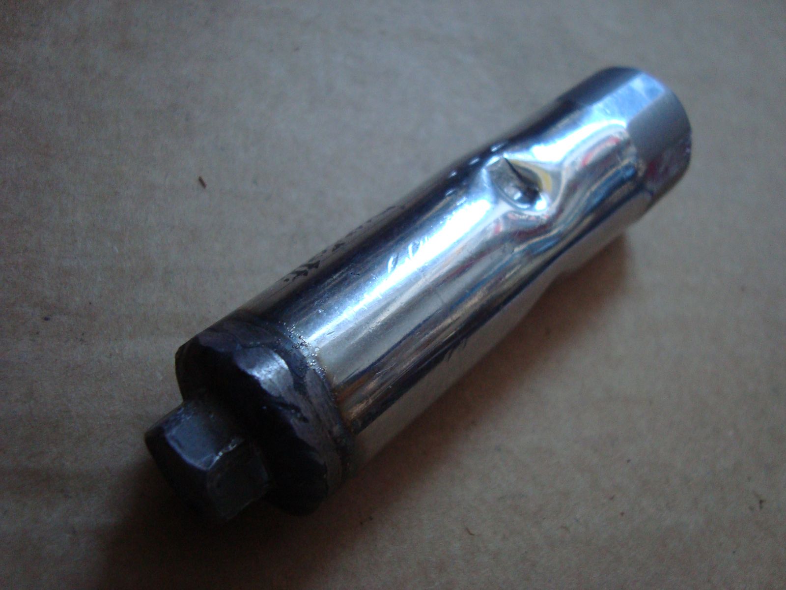

    So: endlich ist es geschaft.
    Ich habe 3 Stunden gebraucht, um die Zündkerze an meiner SWM SilverVase zu wechseln.
    Also:
    Tank abbauen, vorher muss die Sitzbank weg.
    Die Zündspule ist auch im Weg. An die Schrauben kommt man nur, wenn die obere Motoraufhängung entfernt wird.
    Endlich kann ich mit Mühe den Kerzenstecker packen. Leider lässt er sich nicht abziehen.
    Der Einsatz von Hebeln und Zangen bringt auch nichts.
    Erst die Verwendung von 2 Kabelbindern bringt den Erfolg.
    Der Grund: der Gewindebolzen am oberen Ende der Kerze war in einem 45° Winkel abgebogen!
    Meine vorhandenen Kerzenschlüssel passen nicht.
    Ich modifiziere einen einfachen Rohrschlüssel (absägen, Mutter anschweißen).
    Die Kerze ließ sich dann rausdrehen.

    Sämtliche meiner Kerzenschlüssel passen nicht, sind entweder zu dick oder zu lang.
    Frage daher: Wie lang sind die Schlüssel, mit denen Ihr die Kerzen herausbekommen habt? Den Tank etc. möchte ich dafür nicht abbauen.
    SWM schreibt im ausführlichen Manual von einem Schlüssel, der dem Bordwerkzeug beigelegt war. Bei meiner war kein Werkzeug dabei, entweder wurde die Sixdays komplett ohne ausgeliefert, oder mein Vorgänger hat es behalten. Platz für Werkzeug ist bei der SixDays sowieso nicht vorhanden. Wie lang ist der Hondaschlüssel? Unter 15cm finde ich nichts, das scheint mit noch zu lang zu sein.

    Der Schlüssel der bei mir dabei gewesen ist war Kernschrott . Den musste ich nach dem ersten Versuch entsorgen, da kaltverformt...Die danach besorgte Proxxon Kerzennuß hat auch nicht gepasst, da zu dick. Der 16/18/20er Schlüssel von Tante Louise auch nicht. Final ging es dann mit dem 16/18er Schlüssel wiederum von Tante Louise, aber erst nachdem ich ihn auf die entsprechende Länge abgeflext und neu gebohrt habe...:rolleyes:
