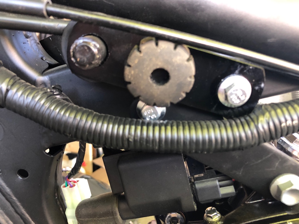

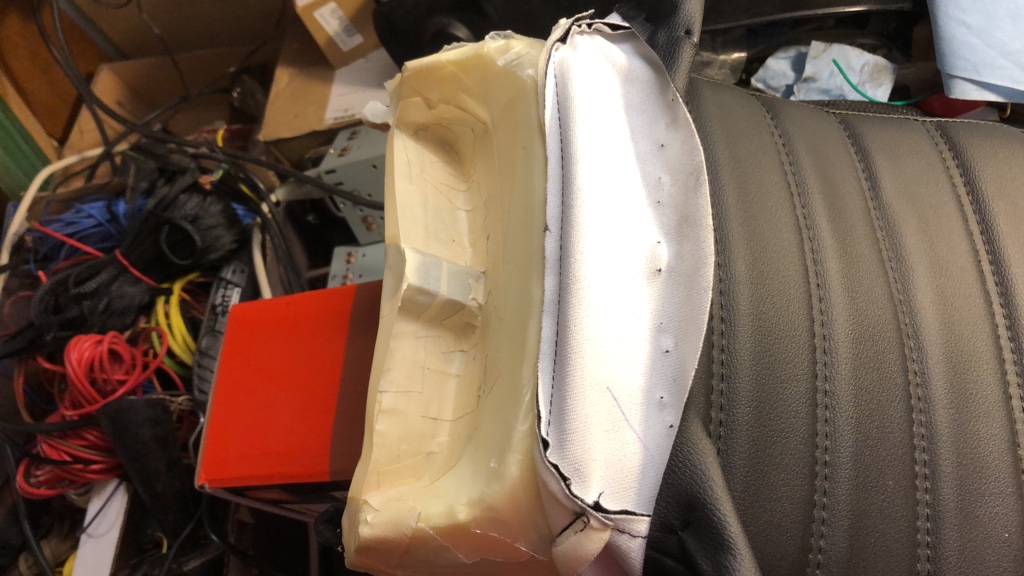

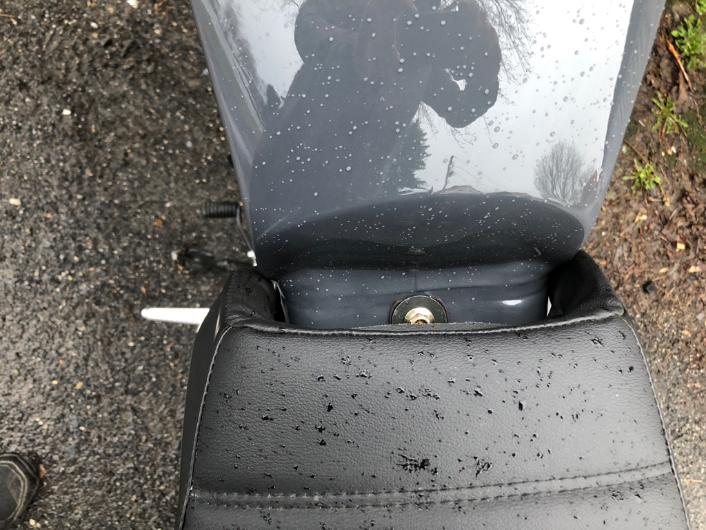

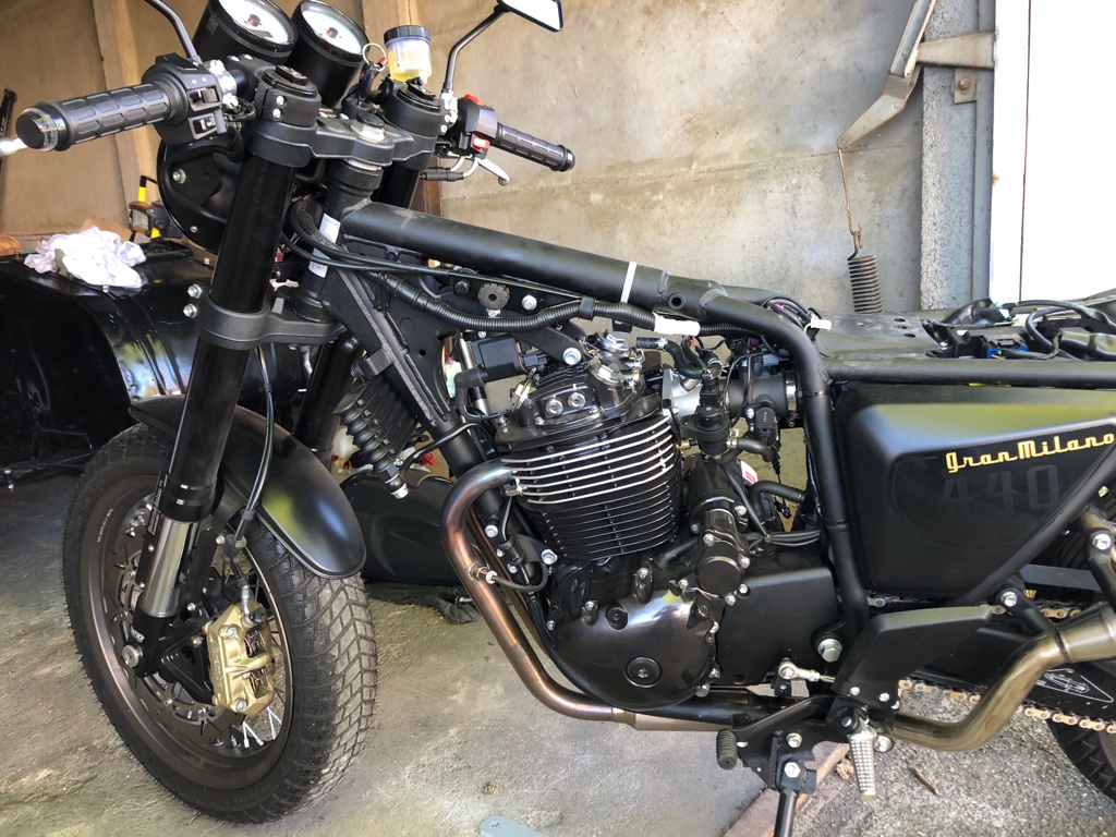

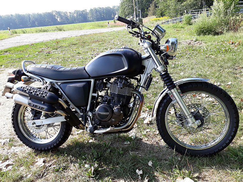

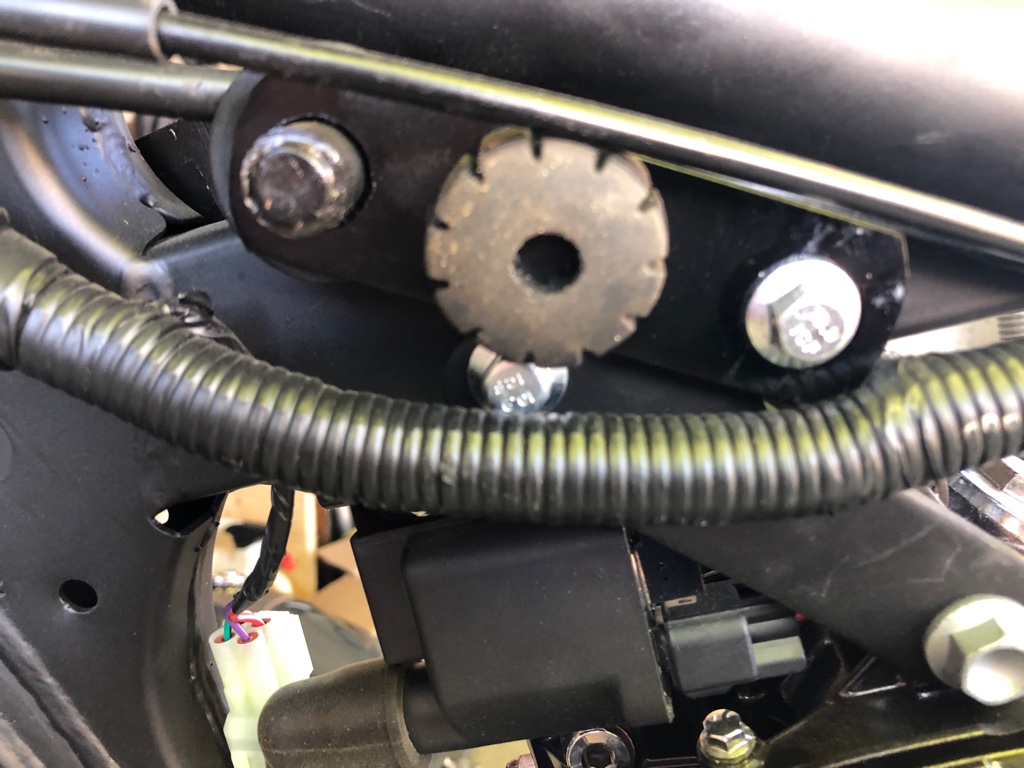

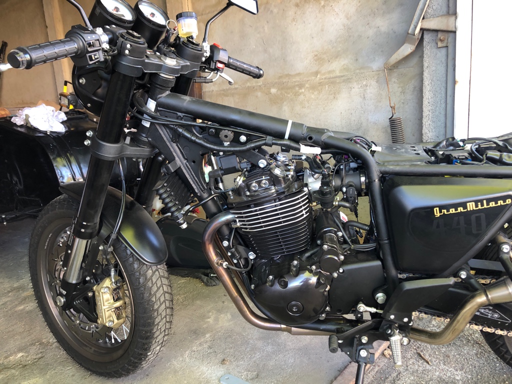

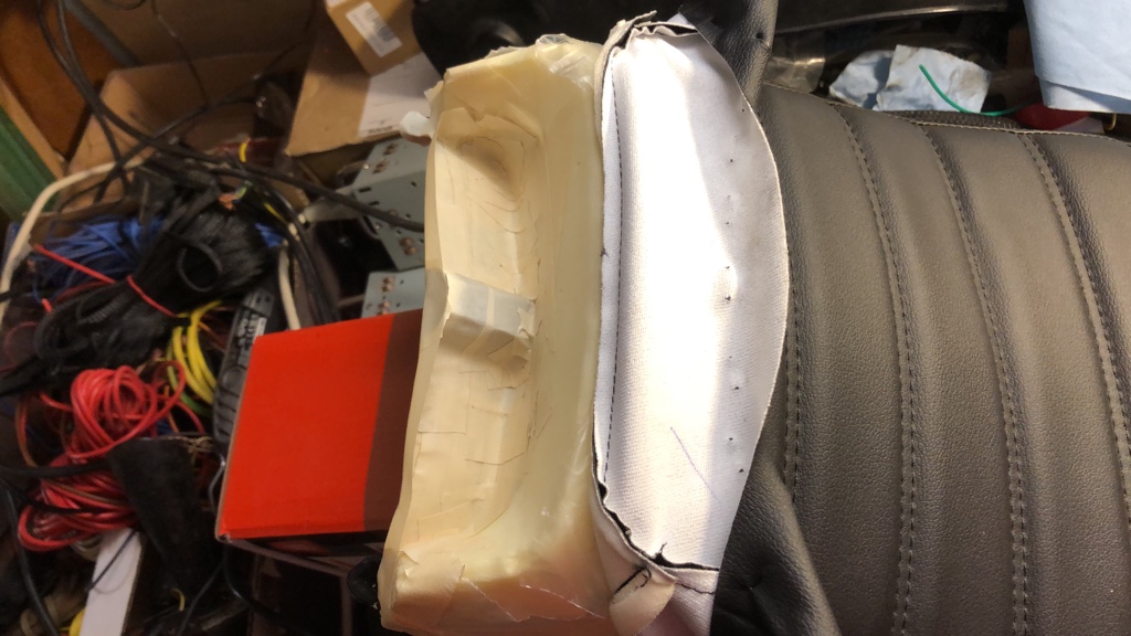

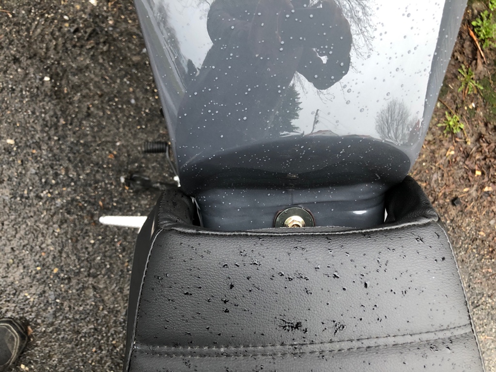

Hallo! Ich habe bei der Gran Milano den Tank gewechselt. Ich hab den aus dem Mash400 Zubehör genommen. Die Benzinpumpe passt ohne Probleme rein ist jedoch an der anderen Seite. Das Kabel dafür ist recht kurz. Für die vordere Tankhalterung ha ich Adapter gebaut und hinten ein neues Loch gebohrt. Sitzbank mußte auch geändert werden, da der Tank kürzer ist.

Die restlichen Bilder.

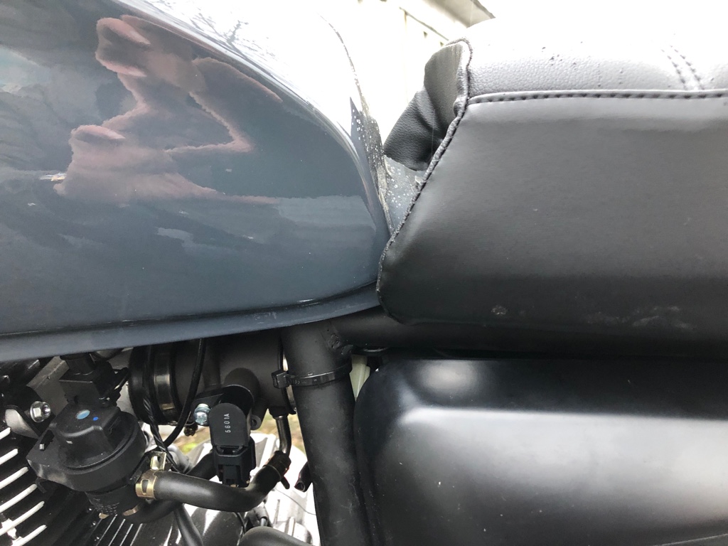

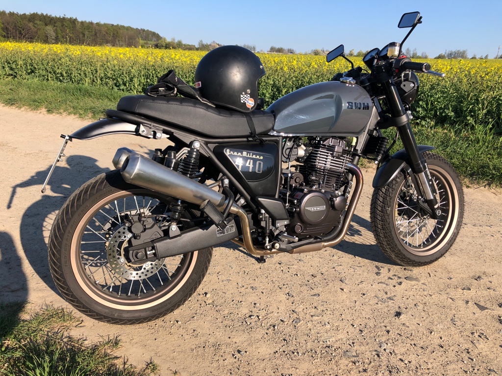

also ich hab auf der Gran Milano den Tank der Ace of Spades mit der original Zweiersitzbank der Gran Milano verbaut.
Das sieht dann so aus :
Grüssle Pit

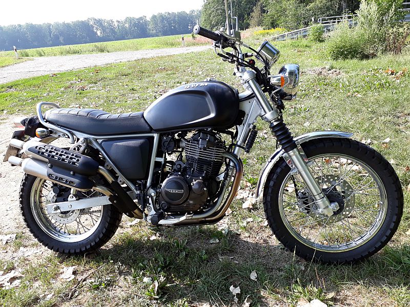

Ich habe auf meine SilverVase (2016) den Tank der SixDays verpflanzt.
War preiswert und "plug and play.
