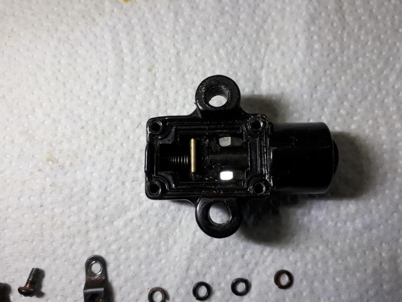

da mich diese moderne Technik mit dem Seitenständerschalter,
der im ausgeklappten Zustand die Einspritzpumpe deaktiviert,
ziemlich nervt, habe ich ihn etwas umgebaut.
Nach der Demontage des Schalters habe ich den Hubzapfen bis
zum Anschlag in das Gehäuse gedrückt und in die beiden Hohlräume
zwei M4 Mutter mit Schlüsselweite 7 mm gesteckt. Dadurch ist er spielfrei
blockiert und gauckelt dem Steuergerät vor, dass der Seitenständer eingeklappt
ist. Nun kann ich die SWM auch mal einen Moment warmlaufen lassen, bevor ich
mich mit erhöhter Drehzahl gleich in den Bundesstrassenverkehr einreihen muss.

ja bei den Italienern ist es halt manchmal anders.
Wenn an der Gran-Milano der Seitenständer ausgeklappt ist, läuft die Einspritzpumpe auf jeden fall nicht! egal ob Leerlauf oder nicht.
Ob dann der Zündkreis nicht unterbrochen ist? Weis ich nicht, kann sein, aber ohne Sprit läuft sie dann auch nicht.
Hab noch eine Bimota, an der wird mit dem Seitenständerschalter nur der E-Starter deaktiviert. Also Seitenständer einklappen, Motor starten, Seitenständer ausklappen, ersten Gang einlegen und Motor läuft mit ausgeklappten Seitenständer!
Muss man halt aufpassen,
Gruß Peter

Hallo Fanki und Peter,
Peter hat recht:
"Wenn an der Gran-Milano der Seitenständer ausgeklappt ist, läuft die Einspritzpumpe auf jeden fall nicht! egal ob Leerlauf oder nicht".
Der Zündkreis ist dann nicht unterbrochen. Beim Einschalten der Zündung wird der Selbsttest durchgeführt und beim betätigen des Anlassers dreht der Motor ohne Kraftstoffzufuhr. Er springt aber nicht an.
Ich maße mir mal nach 40 Jahren Motorradfahrerei und vielen Hunderttausent Kilometern an zu sagen:
"Ein Motorrad ist kein Spielzeug". Es gibt Rituale. Das wichtigste ist, bevor ein Gang eingelegt wird, den Seitenständer einzuklappen.
Sicherlich ist so ein Seitenständerschalter eine gute Sicherheitseinrichtung für den Technik verwöhnten Freizeit Motorradfahrer,
dessen normalen Instinkte sich durch alle möglichen Assistenzsysteme entweder nicht schärfen lassen oder wieder abbauen, eine
tolle Sache.
Andreas

Ich hab einen dünnen Draht in den Stecker vom Seitenständer gemach und ihn so überbrückt. Der Stecker ist auf der linken Seite hinter dem Rahmenrohr zwischen Motor und Seitendeckel.
