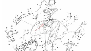

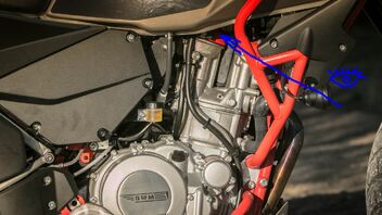

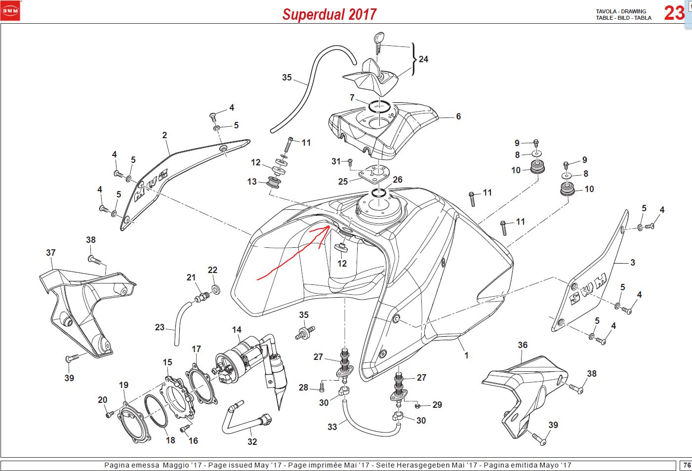

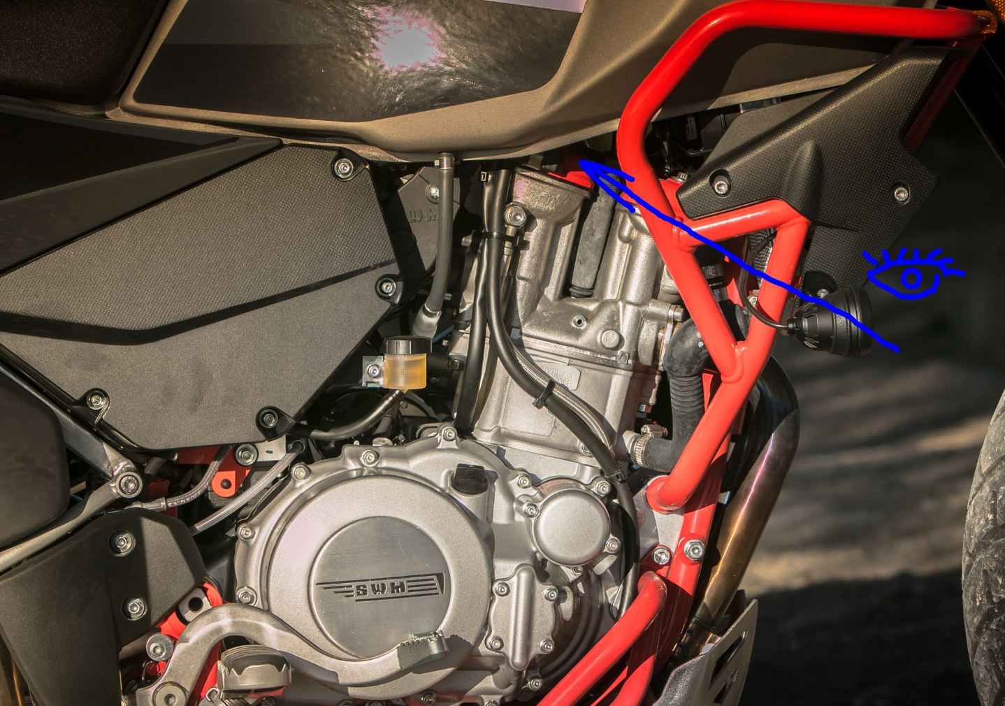

    Kannst Du mir noch sagen wo der Tankgeber liegt ? unter der Sitzbank ?

    Hallo Martin,
    den Tankgeberanschluss siehst Du, wenn Du rechts am Bike in die Hocke gehst und rechts am Benzinschlauchanschluss vorbei schräg nach hinten oben schaust. Der Tank muss dafür runter und wie gesagt: SWM hat hier die Dichtung falsch verbaut und deshalb kam es häufig zu Benzingeruch. Aber wenn der Geber getauscht wird, ist die Dichtung ja ohnehin fällig.

    Hallo Curve,
    vielen Dank für die technische Zeichnung und den Foto :) mit Blickwinkel Info .
